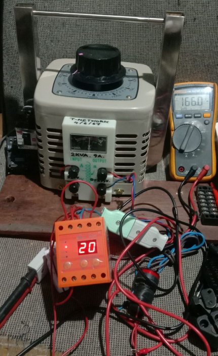

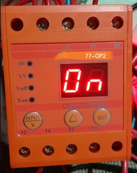

    แต่ที่ผมขัดใจกับการทำหน้าตาและโปรแกรม ให้มันสับสน จนคนนำไปใช้งาน สื่อความหมายผิดหมดเลยคือตะกูลเจ้าตัวสีส้ม ที่ผลิตเทียบเลียนแบบกันหลากหลายยี่ห้อ แต่จะใช้รุ่นลงท้ายด้วย ...-OP2 (1เฟส) และ ...-OP4 (3เฟส)
    กูรู/กรูไม่รู้เอาไปสื่อบนยูทูปกันผิดคือ
1. ต้องตั้งค่าแรงดันก่อน ว่าตัวนี้ใช้กับแรงดัน 220/230/240 ต้องตั้งให้ตรงหรือใกล้เคียงแรงดันใช้งานจริง นี่แหละที่มันผิด
    การตั้งค่า ต้องกดปุ่ม INPUT/V. เพื่อเลือก 22 (220V) 23 (230V) 24 (240V) นี่แหละที่มันลงคลอง

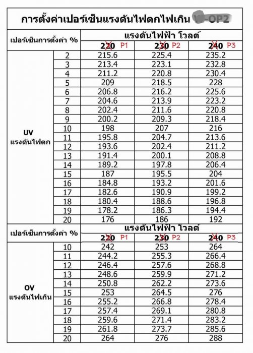

    จริงๆควรเปลี่ยนค่าความหมายเป็น P1, P2, P3 หมายถึงเลือก หน้าตารางที่เท่าไร เพื่อเลือกค่า % ของแรงดันที่ต้องการให้มันทำงาน ตั้งแต่ 176 โวลท์ - 288 โวลท์  (ดูตารางด้านล่างประกอบ)
2. คราวนี้ต้องการตั้งตัด ไฟเกิน / ไฟตก  เช่น เราต้องการให้ไฟตกตัดที่ 190 โวลท์ และไฟเกินตัดที่ 250 โวลท์ ข้อเสียคือมันป้อนค่าไฟตก/ไฟเกินไม่ได้ มันให้ป้อนเป็น % เลยต้องมานั่งทำตาราง (แต่ในที่นี้มีคนทำให้แล้วบนเน็ต ผมเลยขอยืมมาใช้แทน)
    2.1 สมมุติเราจะตั้งไฟตกก่อน เราต้องตั้ง INPUT/V. เป็น 24 หรือ P3
    2.2 กดปุ่ม SET ไปที่ดวงไฟ UV ติด แล้วเลือก 20 (ก็หมายถึง 20% หรือ 192 โวลท์ เป็นค่าที่ใกล้เคียง 190 โวลท์ที่สุด ดูตามตาราง)
    2.3 ทีนี้เราต้องตั้งตัดไฟเกิน 250 โวลท์ (OV นี่แหละมันมีโหมดเลือก 22, 23, 24 ได้ครั้งเดียว) และค่าตามตาราง 24 หรือ P3 มันต่ำสุดได้แค่ 264 โวลท์ สรุปคือทำไม่ได้ตามต้องการ นี่คือข้อเสียที่น่าหงุดหงิด
3. เมนู T.on คือ การตั้งค่าเวลาไฟฟ้ามาปกติ ให้จ่ายไฟเข้าระบบภายในกี่นาที มันใช้ค่าเดียวกัน (น่าโมโห) เลือกได้แค่หลักนาทีเท่านั้นคือ 0-15 นาที  น่าหงุดหงิดที่เงื่อนไขนี้อีก เพราะถ้าเราตั้ง 0 ไว้ และเมนู T.oFF ตั้งไว้ 2 วินาที (เลือกได้0-5 วินาที) มันจะมีปัญหาคือ พอไฟมาปกติ/ไฟตก มันจะตีรัวๆ ทุก2วินาที หรือคือตัดไฟ/ต่อไฟที่ระยะเวลา 2 วินาทีเท่านั้น นี่แหละหงุดหงิดที่สุด ตรงนี้ถ้ามันแยกค่ากันได้ กับเปิดเครื่องครั้งแรกจะดีมาก
*** ทำไมผมถึงทราบ ก็คราใจมันแต่แรกแล้วว่ามันไม่ใช่ตามที่กูรูบนยูทูปบอกนานั่น เลยตัดสินใจเอาหม้อแปลงแบบวาริแอคมาจำลองทำไฟเกิน ไฟตก เพื่อทดสอบค่าที่ตั้งต่างๆ ว่ามันตัดค่าไหน ผลคือตามที่ผมอธิบายด้านบน ***
ภาพตารางโปรแกรมนี้แหละ มันผิด มันควรแก้ไขเป็น
   22  ที่สื่อสอนกันบนคู่มือโปรแกรมว่ามันคือ 220โวลท์  แก้ให้เป็น P1
   23  ที่สื่อสอนกันบนคู่มือโปรแกรมว่ามันคือ 220โวลท์  แก้ให้เป็น P2
   24  ที่สื่อสอนกันบนคู่มือโปรแกรมว่ามันคือ 220โวลท์  แก้ให้เป็น P3
