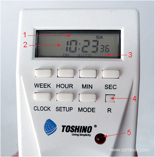

รายละเอียดหน้าจอและปุ่มต่างๆ (รูปที่ 3)
1. แถบบนสุดของหน้าจอ LCD จะแสดงวันต่างๆของสัปดาห์ เช่น SA = Saturday (1)
2. แถบกลางของจอ LCD แสดงเวลา (2)
3. แถบล่างของจอ LCD แสดงการควบคุมการทำงาน ON  AUTO  OFF (3)
4. ปุ่ม R (Reset) (4)
5. ไฟ Indicator Light (5)

2. จากนั้นทำการ Clear ข้อมูลที่มีอยู่ในเครื่อง โดยใช้ปลายดินสอหรือปากกา กดที่ปุ่ม R  จากนั้น Timer ก็พร้อมที่จะถูกตั้งค่าเพื่อใช้งาน
