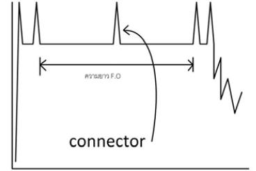

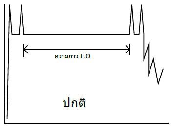

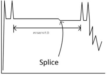

การดูกราฟ
1. กราฟปกติ ที่ไม่มีจุดต่อสาย
2. กราฟปกติ ที่มีจุดต่อด้วย หัว Connector
3. กราฟปกติ ที่มีจุดต่อด้วยวิธีการ Splice
