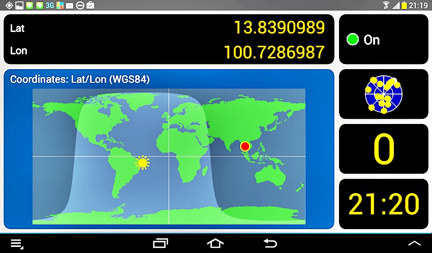

นี่ครับ แอป GPS Test หน้าตาแบบนี้
ติดตั้งแอปและเซ็ตอัพตั้งค่าแล้ว ให้มันแสดงผลค่าพิกัด LAT / LON ฟอร์แมตนี้
บอกว่ารับดาวเทียม GPS บนท้องฟ้าได้ดวงหมายเลขไหนบ้าง สัญญาณความแรงแต่ละดวงเป็นเท่าไร
แต่เจ้า ZTE blade s6 เจ้าปัญหา มันไม่แสดงอะไรเลย งง ป่ะ
ในเมื่อแอปนี้ ที่ใช้รับสัญญาณดาวเทียม GPS ไม่ทำงาน แอปอื่นที่ทำงานอาศัยดาวเทียมแบบเดียวกัน ก็ไม่น่าทำงานด้วย
