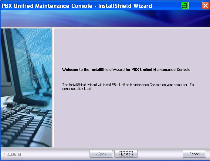

การติดตั้งโปรแกรม PBXUnified
หลังดาวน์มาครบแล้วก็ทำการติดตั้ง และมาถึงหน้านี้ก็กด NEXT ไปตามระเบียบ

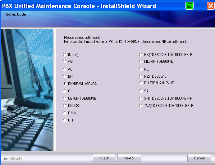

เลือก BX ตามภาพ และกด NEXT

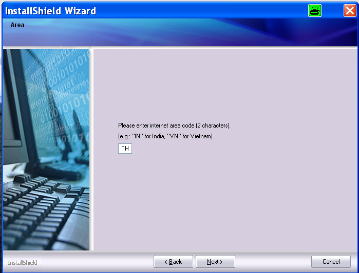

ใส่ TH เพื่อบอกว่าติดตั้งในประเทศไทย และกด NEXT

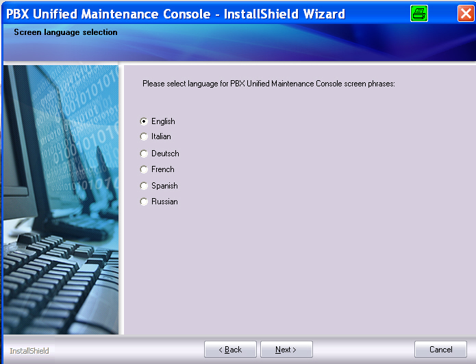

ตามภาพนั้นเลย และกด NEXT

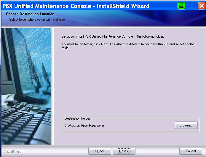

มันถามว่าจะติดตั้งมันไว้ตรงไหนเป็นกรณีพิเศษอ่ะเปล่า  ถ้าไม่ ก็กด NEXT
กด NEXT

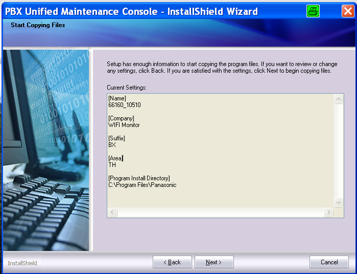

โชว์ให้ดูว่า ที่ผ่านมากำหนดค่าต่างๆถูกไหม (มันทำเหมือนว่าอายุสมองเราน้อยยังไงก็ไม่รู้..) และกด NEXT
จากนั้นระบบจะเริ่มทำการติดตั้ง ซึ่งช่วงนี้ขอให้ท่านไปกางมุ้งนอนรอได้เลย ตื่นขึ้นมาก็เสร็จพอดี เพื่อมากด NEXT

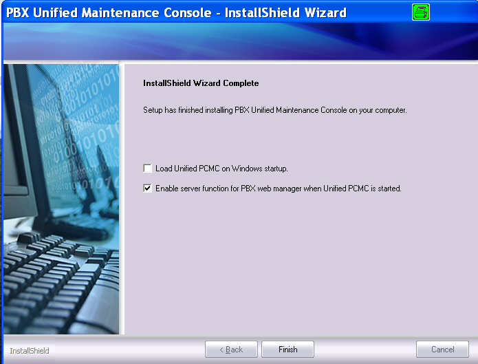

เลือกตามภาพ แล้วกด Finish อย่าคิดนะว่าเสร็จแล้ว อิอิ.... ยังอีกยาวววววววววววว

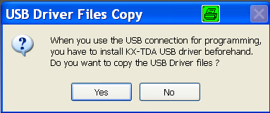

มันถามว่า ต้องการ Driver USB ไหม...? ก็เอาไว้ดิ ปัดโธ่....ถามได้ จะได้ไม่ต้องเสียเวลาไปดาวน์โหลด กด Yes
กด OK เดี๋ยวมันจะเอา Driver USB ไปกองไว้ให้ท่านที่หน้า Desktop (ซึ่งจะมีให้ทุกวินโดว์ รวมทั้งไดรเวอร์หัวเครื่องบางรุ่น หลังจากนั้นท่านก็ควรไปที่หน้าจอ และกวาดต้อนเก็บไว้ให้เป็นที่เป็นทาง) ทางที่ดีเติม \usb ต่อท้ายคำว่า desktop เพื่อให้มันสร้างโฟเดอร์ไว้หน้าจอ

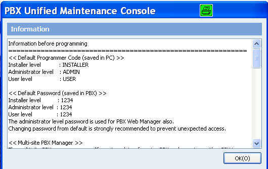

และมาถึงหน้านี้ มันจะโชว์รหัสเข้าทำโปรแกรมระดับต่างๆ ไม่รู้จะทำมาให้รกทำไม กด OK ไปเลยครับ
(ก่อนถึงหน้านี้มันจะโชว์อีกหน้านึง ให้คลิกเลือกอันบนนะครับ ผมลืมเอามาโชว์ )

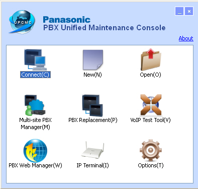

กำหนดค่าต่างๆตามภาพไปเลยทุกอย่าง และใส่รหัสตัวเทพที่สุด ซึ่งมันทำอะไรได้มากกว่าที่ท่านคิด คือ *PCCKXTDA*  (เครื่องหมายปิดหัวท้าย คือดอกจันนะครับ ใส่เข้าไปด้วย เดี๋ยวจะหาว่าไม่บอก) และกด OK ไป
สุดท้ายแล้วครับ อ่ะ..กำลังมันส์เลย จบซ๊ะแร๊ะ...?!?
จบข่าว..?!?
