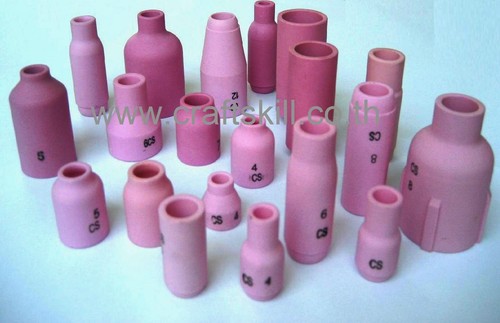

การปรับแรงดันก๊าสอาร์กอน ง่ายๆเลยให้ดูเบอร์ถ้วยสีชมพู (Nozzle)  แล้วปรับแรงดันให้ตรงกัน

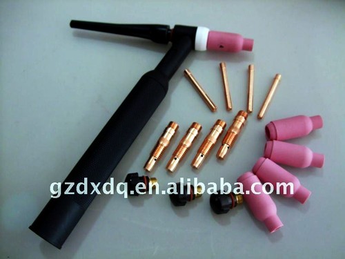

ชุดหัวเชื่อมอาร์กอน
นี่แหละถ้วย (Nozzle)  และเบอร์กำกับถ้วย
เบอร์ถ้วย (Nozzle) ก็คือขนาดเส้นผ่าศูนย์กลางของปากถ้วยที่ก๊าสอาร์กอนวิ่งออกมาคลุมชิ้นงานนั่นหล่ะ ที่ต้องปรับให้ตรงกันก็ด้วยเหตุนี้ เช่น ถ้าเราปรับแรงงานดันที่มิเตอร์ไว้ที่เลข 5
1. เราใช้ถ้วยเบอร์ 5 ก๊าสอาร์กอนจะออกมาคลุมแนวเชื่อมพอเหมาะพอดี
2. ถ้าเราใช้ถ้วยเบอร์ 4 นั่นหมายถึงก๊าสอาร์กอนถูกปล่อยมามากเกินไป ทำให้เปลืองก๊าสอาร์กอน
3. ถ้าเราใช้ถ้วยใหญ่กว่าเบอร์ 5 จบข่าวเลย ก๊าสออกมาปริมาณเท่าเดิม แต่ปากถ้วยมันใหญ่ไป ทำให้ก๊าสอาร์กอนออกมาคลุมชิ้นงานไม่ถึง
การเชื่อมด้วยอาร์กอน ไม่ควรเชื่อมที่มีลมพัดหรือมีพัดลมเป่า จะทำให้การเชื่อมไม่ดีแนวเชื่อมดำ
