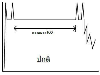

1. กราฟปกติ ที่ไม่มีจุดต่อสาย

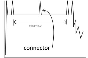

2. กราฟปกติ ที่มีจุดต่อด้วย หัว Connector

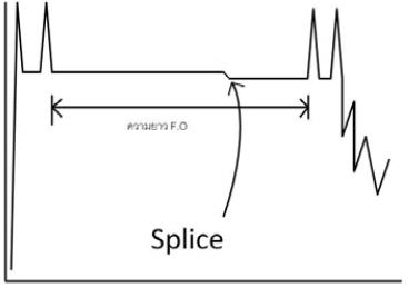

3. กราฟปกติ ที่มีจุดต่อด้วยวิธีการ Splice
